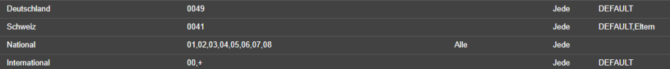

Wie sehen denn deine ausgehenden Regeln aus?
Hallo Jan.
Die sind sehr komplex, aber es gibt National und International, wenn es die 00,+ nicht gàbe, wùrde der Call ja nicht aufgebaut werden, weil unter National 01 bis 08 aufgefùhrt sind.
Poste mal bitte die Regeln, wenn du da schon das + und 00 bearbeitest, muss E.164 Verarbeitung deaktiviert werden.
Naja, diese International Regel ist ja drin, weil es sonst nicht gehen wùrde.
Warum sollte dann e164 deaktiviert werden?
Diese e164 Einstellungen, sollten ja im Ablauf vorher stattfinde, also bevor es zu den Ausgehenden Regeln geht.
Ich poste mal die relevanten, die ganzen Bridges braucht man ja nicht, ist ja auch wegen dem Datenschutz nicht mòglich.
In den jeweiligen Regeln wird nichts veràndert, nur die Zuweisung der verschiedenen Providern definiert.

Weil beide das selbe machen und das ganze dann zu dem von dir genannten Problemen führt. Also eins muss aus, entweder E.164 Verarbeitung oder die Regeln dafür.
Die International Regel macht ja nichts, da wird nichts veràndert.
Ich wùrde das von Dir genannte gerne verstehen, wo sollen die Beiden denn das gleiche machen?
Vor Allem wenn es nicht 0043 ist, sondern z.B. 0039, welche Regel soll dann greifen, wenn es keine International Regel gibt?

so die Ausgangsregel Regel wurde entfernt, nun kann der Call nicht aufgebaut werden
Du hast die Regel in der E.164 Einstellung aktiv und in den Ausgehenden Regeln.
Würde empfehlen, das E.164 zu deaktivieren und nur mit den Regeln zu arbeiten.
Wenn die Regel korrekt eingerichtet ist, dann nimmt die Regel bei 00 die beiden Zahlen weg und packt ein plus davor. die Plus Regel sollte gar nichts machen und nur durchleiten. Richte die Regeln mal nach Vorgabe ein und schalte das E.164 aus und guck ob dann das Problem weiterhin besteht.
Ohne allerdings zu wissen warum du die Regeln so eingerichtet hast wie sie sind, wirds schwierig.
Wozu die Deutschland Regel? Warum die national mit den diversen Präfixen?

Hm, jetzt wirds schwierig, warum soll man die e164 Funktion nicht verwenden, wenn sie da ist?
Die Deutschland Regel ist da, weil dann mein deutscher Provider verwendet wird und nicht der òsterreichische Provider.
0900 dùrfen nicht ins Festnetz, deshalb gibt kein 09, denn in OE gibt es keinen Ort der mit 09 beginnt.
Aber ich wollte hier nochmal klarstellen was ich mòchte und zwar, dass das die e164 Funktion macht und nicht die ausgehende Regel. Wenn +43 gewàhlt wird, dieses in nationales Format veràndern.
+437672..... in 07672 àndern und das dann zu den ausgehenden Regeln ùbergeben.
