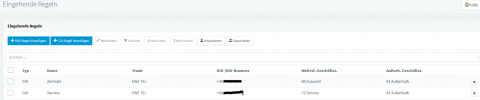

Hallo an alle,
ich habe meine erste 3CX mit einem SIPTrunk der EWETel konfiguriert, soweit klappt auch alles.
Nur bei eigehenden Gesprächen wird die 0 am Anfang immer weggeschnitten d.h. statt 0172xxxxx steht 172xxxxx
Ich hab mal ein paar Screenshots dabei wie es im Moment konfiguriert ist, vielleicht kann mir einer von euch
eine Tip geben. Wie gesagt, bin gerade da erst mit angefangen...
Gruß, Lars

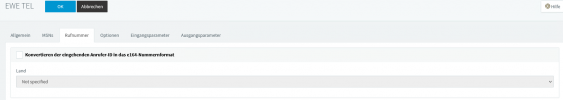

e.164 würde ich deaktivieren und das über die ausgehenden Regeln lösen.
Reaktionen: fxbastler und PaulS.

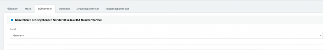

Was passiert denn auf dieser Seite, müsste ich der Deutschland zuweisen?

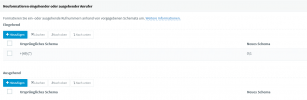

Wäre die richtige Formatierung bei der eingehenden Rufnummer dann so?
+(49)(.*)
0\1

Ich greif das Thema nochmal wieder auf:
Die Nummer wird im Display jetzt mit +49xxxx angezeigt, wenn ich bei dem Snom dann in die Liste gehe wird auch +49xxx angezeigt. Wähle ich von da aus kommt von der VST "diese Rufnummer ist nicht vergeben".
EWE Spezifikation ein-/ausgehend sind:
So sieht meine Formatierung zur Zeit aus
wenn ich die eingehende Regel rausnehme wird die Nummer beim Ruf mit Vorwahl/Rufnummer richtig angezeigt, nur in der Anrufliste fehlt die 0 am Anfang.
Sorry, aber ich komme aus der klassichen Telefonie daher die blöden Nachfragen.
Das neue Schema ist falsch, gleich 2 Fehler (+ wird nur durch eine Null ersetzt und \2 entfällt), siehe dazu auch im 3CX Training ab Seite 8.
Eine Möglichkeit ist: ursprünglich +(.*) in neu 00\1 .
