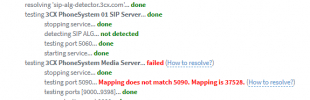

Läuft der Firewall Checker sauber durch? Hast Du die ausgehenden Regeln erstellt?

..leider nicht, habe den gerade laufen lassen. Kannst du mir sagen wo ich das beheben kann? Ausgehende Regel , muss dass in der Firewall des Routers rein? (Hatte ich abgeschaltet probeweise und es ging trotzdem nicht)
Das mit dem ALG habe ich gefunden und abgeschaltet. Bleibt nur noch das mit Port 5090 und Mapping. Das bekomme ich nicht hin.
läuft jetzt alles.

.. Die Registrierung der Rufnummer war etwas außergewöhnlich. Mann muss die 3 Wege Authentifizierung anklicken und bei 3-Wege-Authentifizierungspasswort die Account emeil Adresse eingeben. Das andere war das fehlende Forwarding des Portes 5090, das war in der Anleitung nicht angegeben erst nach Recherhen stand es irgendwo drin.
