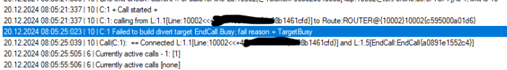

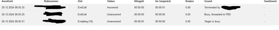

und früh am Morgen, mit Telekom Trunk......
Trunk Nr geht direkt an Nebenstelle....Nebenstelle war aber eher mal nicht busy
In den Anrufberichten siehts dann so aus:
