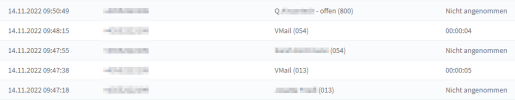

Das sagt die Anrufhistorie der PBX nach einem aktuellen Test:
Anruf wurde 3x nicht angenommen.
Habe immer auf der Hauptnummer (=Warteschleife) angerufen. Laut Anrufhistorie wurde der Anruf von unterschiedlichen Zielen nicht angenommen.

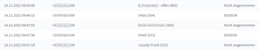

Beim heutigen Test wurde der verpasste Anruf jeweils nur einmal bei ihnen angezeigt:
Aber als abgebrochene Anrufe in der Warteschleife wurden sie öfters angezeigt:
Es ist auch kein Anzeigefehler in der Windows App. Liste wurde immer aktualisiert.
