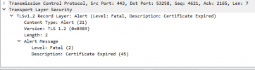

wir haben seit Freitag, 26.11. Probleme mit dem APNS PUSH service für die iOS-Devices. Es erscheint die Fehlermeldung:
"Failed to send APNS PUSH to device iPhone13,3iPhone von xxx(Ext.43). Internal exception occured: The SSL connection could not be established, see inner exception"

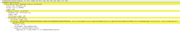

Laut Wireshark heisst es "Certificate Expired":
Vielen Dank für einen Hinweis.

Das Zertifikat scheint abgelaufen zu sein. Welche Version der 3CX nutzt ihr? FQDN von 3cx oder ein eigener? Wo installiert?
Hallo bitn2,
3CX-Version: 18.0.237 (Professional)
FQDN von 3CX (mit Split DNS)
Wo installiert: On-Prem (Debian / VMware)
Welches Zertifikat ist denn abgelaufen?
Vielen Dank
Björn
dann müsste doch das APNS Zertifikat von 3CX sein, oder?
Hallo Hjoern812,
starte 3cx Dienste bzw. 3cx Database neu.
vielen Dank für die Info. Funktioniert wieder!!!
DANKE
Björn
