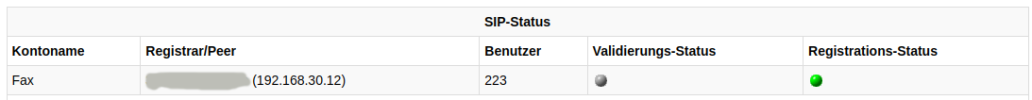

Anschließend habe ich versucht gemäß besagter Anleitung nun einen SIP-Account auf dem Beronet einzurichten, der sich mit diesen Anmeldedaten registriert:
Laut Anleitung sollte ich die Registrierung dann unter "Telefone" sehen können. Aber weder sehe ich da noch unter regulären Benutzern eine erfolgreich registrierte "223". Und unter Erweiter->Fax kann man ja nicht sehen, dass die Registrierung erfolgreich war. Ich bezweifle auch, dass dem wirklich so ist, da auf dem Beronet unter Verwaltung->Status keine erfolgreiche Registrierung gemeldet wird:

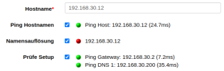

Netzwerkseitig scheint zumindest eine Kommunikation möglich, soweit der Troubleshooter des Beronet (DNS klappt auch - wollte hier nur nicht den DNS-Namen Preis geben):

Als User-ID habe ich die ID genommen, die mir beim Anlegen angezeigt wird, in meinem Fall also rdiGAKRx4k :
Als SIP-Passwort habe ich dem beronet das Fax-Authentifizierungspasswort gegeben. Irgendwie will er die Kombination aber nicht. Den Account an sich scheint er aber zu kennen, immerhin wird er unter den Dashboard->Systemnebenstellen als nicht registriert angezeigt:
Es macht übrigens keinen Unterschied, ob ich die Nebenstellennummer, oder diese kryptische User-ID verwende: in beiden Fällen meint er, dass die Credentials nicht stimmen.
Inspiriert von diesem Post hier habe ich die initial generierte User-ID manuell durch durch die Nebenstellennummer ersetzt. Damit funktioniert es instantan.
