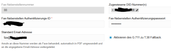

Moin zusammen,
stehe gerade auf dem Schlauch:
Ich habe mehrere Einzelaccounts, die jeweils als SIP-Trunk angelegt sind.
Eine dieser Nummern ist eine Fax-Nummer und soll an den 3CX-Faxserver gehen.
Der Trunk ist eingerichtet und die Standardroute zeigt auf eine Rufgruppe (macht auch keinen Unterschied, ob ich einen Benutzer eintrage).
Hier gab es bei V18 die Möglichkeit "Fax per Email senden" auszuwählen.
In V20 gibt es offenbar keine Möglichkeit mehr, bei einem Trunk als Standardroute "Fax per Email senden" und als Ziel "88 Fax" auszuwählen.
Ich habe ein paar von V18 migrierte Installationen, da ist das noch vorhanden und funktioniert auch.
Unter Erweitert/Fax/Faxserver ist alles eingerichtet und die DID des betreffenden Trunks zugewiesen:
In den eingehenden Regeln wird das Rufziel für diese DID korrekt angezeigt.
Funktioniert nur leider nicht.
Bin für einen hilfreichen Tipp dankbar.
Grüße,
Walter
Dann wird die DID nicht in dem von dir hinterlegten Format signalisiert. Siehe Logs... Ansonsten funktioniert das wunderbar. Das mal prüfen und die DID entsprechend hinterlegen im Trunk und dem Faxserver zuweisen.
Die DID wird genau so signalisiert, wie sie im Trunk als Hauptrufnummer angegeben ist (0049VorwahlRufnummer).
Unter DID-Nummern kann ich die gleiche Nummer nicht mehr angeben, weil sie als Hauptrufnummer ja schon da ist.
Zugewiesen ist die Nummer dem Faxserver.
Im Log sehe ich das:
Ich habe im Trunk die DID auch schon alle denkbaren Varianten angelegt mit +49, 49, Vorwahl mit und ohne 0 angelegt und zugewiesen, geht aber nicht.
ABER: Ich habe im Trunk unter DID die Authentifizierungs-ID (SIP-Nutzer-ID) des Trunks angegeben, die absolut nichts mit der Rufnummer gemein hat und diese dem Faxserver zugewiesen.
Das funktioniert!
Im Log sieht man das dann auch:
Es lag also gar nicht so wirklich am Nummernformat.
Ich gehe jetzt ein Fax im nächsten Teich versenken - grrrrr.
Danke @bitn2 für den Schubs auf die Logs.
Grüße,
Walter
