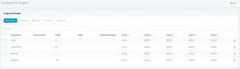

Das sind meine aktuellen ausgehenden Regeln.
Das Fax ist als Faxnebenstelle erstellt und nicht als normale
Der von M-Net beim anderen Kunden am besten funktionierende Codec war T.38, das hab ich also hier auch so eingestellt.
Aber das Fax hängt immer im Ausgang und es kommt als Faxbericht aus dem Gerät raus, dass der Versand nicht erfolgreich war
