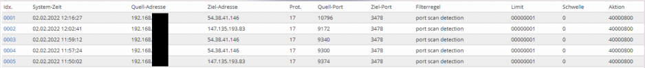

Firewall-Check scheitert bei LANCOM Router in aktueller Firmware wegen vermutlichen Port Scan

One item of note for LANCOM routers and firewalls: If the intrusion detection system (LANConfig > Firewall/QoS > IDS) is configured to drop or refuse packets, it will likely be necessary to increase the maximum number of port requests to 404 or greater. (That is the current number of ports tested by the Firewall Checker.)

… das Problem besteht ja schon eine Weile und ist ab ~ LCOS 10.40 vorhanden. Es ist wirklich ein Zähler, der die Sperre auslöst und dann funktioniert der Firewall-Check nicht mehr. Ich hatte dann einen Mitarbeiter der LANCOM Support-Hotline am Telefon, der mit mir das Problem gelöst hat. Man muss per Terminal auf den LANCOM und einen Parameter hochsetzen. Sollte das noch von Interesse sein hier mal melden… da wir LANCOM Partner sind und diese bei unseren Kunden fast ausschließlich einsetzen, war es mir schon wichtig und jetzt klappt es auch mit allen, folgenden LCOS Versionen.

Hallo Jan, gerne teile ich mein Wissen mit Euch. Habe es immer wieder bei Kontakt mit 3CX erwähnt, aber es kam nie eine Interessenbekundung von Seiten der Firma. Ich hatte auch nur Glück, dass der Support-Mitarbeiter sich die Zeit genommen und auch noch die richtige Idee zur Überprüfung hatte.

Port-Scan-Threshold VALUE: 300
Stealth-Mode VALUE: off
root@LC-SOHONET-VAW:/Setup/IP-Router/Firewall
> set Port-Scan-Threshold 798
set ok: Port-Scan-Threshold VALUE: 798
> exit
Goodbye
Connection to <ip des routers> closed.
sohonet@arbeitsrechner ~ % exit
[Prozess beendet]
Den Wert 798 erhält man, wenn man die abgefragten, freigegebenen Ports 9000 bis 10999 betrachtet. Da sind halt 798 Abfragen, die den LANCOM Router zur Sperrung veranlassen, wenn der Wert nicht richtig eingestellt ist. Klappt auch mit der / den aktuellen LCOS Version(en).

Hallo an @bitn und @bitn2,
habe am WE einen meiner Kundenrouter neu aufgesetzt, da ich ein paar VLANs benötigte und die APs nur dann richtig ohne Controller funktionieren (speziell DHCP Adressvergabe), wenn die benötigten VLANs nicht zum INTRANET gehören. Ein einfacher Umbau mit Aktivierung der VLAN Funktion scheiterte bisher immer und ich musste den Router mit der gesicherten Config immer wieder gangbar machen.
Also habe ich einige Einstellungen in der gesichherten Config überprüfen müssen, da spezielle VPNs am Start waren und in dem einen Fall weitere Einträge vorhanden waren. Da bin ich dann auch auf den Menüpunkt LANConfig > Firewall/QoS > IDS gestoßen und... da stand der Wert 798 drin... der den ich per SSH gesetzt hatte!
Beim neukonfigurierten Router den Wert dort eingetragen und den Firewall-Check durchgeführt. Lief sauber durch!
