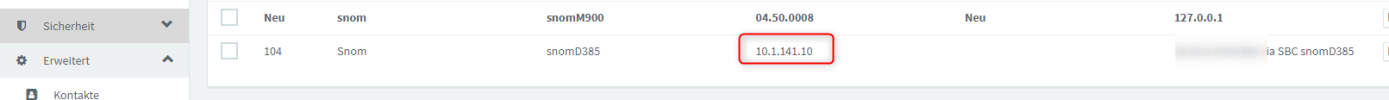

Auf den Telefonen ist die aktuelle Version 10.1.141.10

ich habe jetzt den Fehler weiter eingrenzen können. Unser Yealink-Telefon SIP-T43U zeigt das Telefonbuch korrekt an.
Da alle Snom-Telefone D385 und D713 betroffen sind, scheint es an der neuen Telefon-FW 10.1.141.10 zu liegen. Leider kann ich nicht mit einer älteren/neueren (10.1.141.13) FW testen, da nach dem manuellen Update durch die Anlage sofort wieder die 10.1.141.10 automatisch installiert wird.

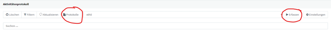

danke für Deinen Tipp. Ich bin neu bei 3cx und bin nicht sicher, welche log (unter Protokolle) dann relevant ist oder soll ich über die Schaltfläche Erfassen ein neues Log starten?
Erfassen, auf dem SBC zuerst das Loglevel hochdrehen:
und dann dessen Log (Aktivitätenprotokoll / Protokolldateien Global / 3CXTunnel....log) durchschauen.
Ansonsten wie du schon schreibst: Wireshark Mitschnitt mittels Erfassen auf der 3CX starten. Für den SBC siehe auch hier.
