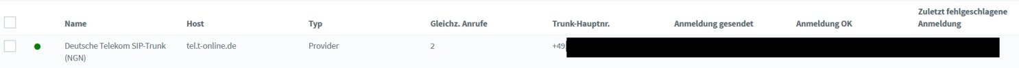

NGN Telekom Trunk. Eingehende und Ausgehende Gespräche funktionieren problemlos. Eingehende Anrufe gehen an die Signalisierungsgruppe 802 mit momentan einer Nebenstelle 501.
Der Anruf wird signalisiert, aber nicht nach der angegebenen Zeit an die rote externe Nummer weitergeleitet. Weder an Festnetz noch Mobil. Der Anrufer erhält die Ansage, dass der Teilnehmer momentan nicht erreichbar ist und das Gespräch wird beendet.
Dazu das Aktivitätenprotokoll in mittlerer Stufe:
Grün - Nummer des Anrufers
Blau - Zielrufnummer
Rot - Nummer an die bei Nichtannahme nach Zeit X weitergeleitet werden soll
An einem herkömmlichen Magenta Home Anschluss der Telekom werden die Anrufe bei identischen Ausgangsregeln problemlos nach extern weitergeleitet.
Ich bin ratlos.
das ist das gleiche Problem wie zuvor und wie es die Fehlermeldung und Einstellungen lt. deinen Anhängen (Fehlermeldung im Log und die ausgehenden Regeln) beschreibt.
Habs gefunden. Habe jetzt eine Regel mit einem Präfix für die externe Rufnummer erstellt.
Nicht alle Nebenstellen haben das Recht externe Gespräche zu führen.
Wie die Regel genau ausschaut hat der Forent leider nicht geteilt. Ich habe eine ausgehende Regel für die externe Zielnummer angelegt. Leider ohne Erfolg. :(
Hast du dir denn wirklich den Text des von mir verlinkten Post zu @bitn2 durchgelesen? Da steht ganz konkret:
Da die Weiterleitung vom System kommt und nicht von der Nebenstelle, muss eine Regel existieren die nicht begrenzt ist.
Schau dir bitte dein Bild 2 ('ausgehende regeln.jpg') an: alle Regeln sind auf Nebenstellengruppen begrenzt. Wenn bei dir eine Systemnebenstelle telefonieren möchte, findet es daher keine passende ausgehende Regel. Genau das ist die Fehlermeldung im Protokoll.
Lies dir bitte die Dokumentation vom Hersteller, ab Seite 7 durch und setze entspr. ausgehende Regeln oder lösche die Nebenstellengruppeneinstellung bei den bereits bestehenden.
