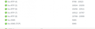

Danke für das Bildschirmfoto, aber das beantwortet die Frage nicht. Man könnte denken es ist der Port 5062 oder 5065 in der 3CX für SIP - ist dem denn so? Schick doch mal ein Bild von der 3CX von Einstellungen / Netzwerk / Ports.

Meint ihr das?
Ich habe es wie hier eingerichtet, NUR DIE EINZIGE ABWEICHUNG IST BEIM SIP SERVER (3.), DER IST BEI MIR 5065.
Dann solltest du in der Fritz!Box bei Eigene Rufnummern in den jeweiligen Einstellungen bei Registrar und Proxy Server eben nicht nur die IP der 3CX angeben (192.168.10.11 wenn ich das richtig lese) sondern eben auch den Port (z.B. eben: 192.168.10.11:5065).
Ist echt schwierig die Fragen an dich beantwortet zu bekommen. Warum hälst Du Dich nicht an die Anleitung? Da Du den SIP Port geändert hast, musst Du den natürlich beim Registrar auch mit angeben wie @fxbastler schon sagt. Bitte beantworte einmal die noch offenen Fragen und halte Dich an die Anleitung. Du hast zb diverse unnötige Ports freigegeben und teilweise falsch. Ganz wichtig! Mach vor allem SSH zu!! Das hat nach außen nichts zu suchen.
