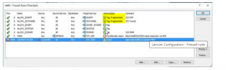

Danke soweit alles verstanden und durchgeführt bis auf eine Einstellung die bekomme ich nicht hin:
Bei der Firewall Regel unter Actions/QOS , wie und wo wird Fragmentate eingestellt?

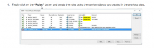

In dieser Anleitung lese ich nichts von Fragmentation (das ist der gleiche Link wie zuvor, diesmal aber richtig eingefügt).
Hab ich noch nie so gelesen oder umgesetzt, diese Art tagging ;)
