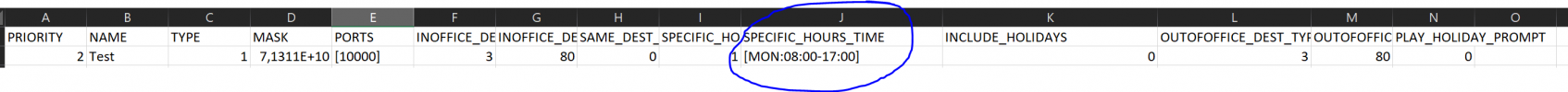

Dein Vorgehen ist schon richtig.
Du exportierst die Inbound Rules und passt dann das heruntergeladen Excel Dokument an. Importierst es danach wieder.
Wie du aber bereits selbst erkennen konntest, ist in deinem Dokument ein Fehler unter Zeile 2.
Bevor du das Dokument öffnest, empfehle ich dir in Windows unter Einstellungen -> Zeit und Sprache -> Region
auf Vereinigte Staten und die Sprache auf Englisch umzustellen. Dann wird der Inhalt des Dokumentes auch richtig dargestellt wenn du es öffnest. Danach kannst du die Änderungen machen und es wieder abspeichern und hochladen.

wenn du die Region innerhalb deines Windows richtig angepasst hat, wird dir dein Excel Dokument automatisch richtig dargestellt und du kannst einfach die Zeiten in der Spalte für die Geschäftszeiten anpassen. Sieht dann so aus wie auf dem angehängten Screenshot
