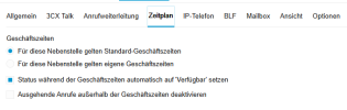

Jeder Nutzer hat diese Einstellungen:

Was genau funktioniert nicht? Wie sieht das Call Routing denn aus? Warum Geschäftszeiten außer Kraft setzen?
Da fehlen relativ viele Informationen um das anhand der 2 Bilder herauszufinden.

Das Call Routing ist das was passiert wenn jemand eine Nummer anruft... Wo sind die DIDs hinterlegt? Direkt auf den Nebenstellen? Aktuell schalten die automatisch zwischen Verfügbar und DND hin und her. Die Ansage brauchst nicht testen, die hast ja vorher angehört oder nicht?
Schaltet der Status ausserhalb der GS (18:00 Uhr) auf DND (rot)?
Das weiß ich noch nicht. Ich habe heute erst die Option "Status während der Geschäftszeiten automatisch auf 'Verfügbar' setzen" für alle aktiviert. Im besten Fall wäre das dann so.
Wenn bei uns aber alle auf DND stehen, kommt die Ansage, dass alle Leitungen belegt sind. Das wäre ja blöd, wenn diese Ansage außerhalb der Geschäftszeiten kommt.
Gemäss deinen screenshots wird nach den GS der Status auf DND gesetzte und am nächsten Tag um 08:00 Uhr wieder auf Verfügbar. Kannst es ja mal testen und die Geschäftszeiten kurzfristig ändern.

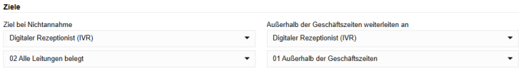

Das ist aktuell schon der Fall. Wenn jemand nicht erreichbar ist, wird der Anruf an eine Zentrale Rufgruppe weitergeleitet. Dort sind folgende Einstellungen gesetzt:

Dann leite im Status DND auf den IVR Außerhalb der GZ weiter und fertig. Wenn die Ring Group keine eigene DID hat, ist die Einstellung an dieser Stelle überflüssig da dort nie Anrufe ankommen außerhalb der GZ.
Also die zentrale Rufgruppe hat halt den DID der zentralen Rufnummer mit der "0" am Ende. Dort kommen halt auch die meistens Anrufe an.

Dann ist das so auch richtig. Nun noch im Status DND bei allen Nebenstellen auf den IVR Außerhalb der GZ weiterleiten und fertig.
Aber gerade das möchte ich doch nicht. Wenn jemand DND ist, soll der Anruf an die Zentrale gehen.
Und wenn alle die in der Zentrale sind auf DND sind, dann geht er ja auf den IVR "Alle Leitungen belegt".
Die Anrufer sollen aber ja gar nicht erst zu den Nutzern oder den Rufgruppen kommen, wenn ich mich außerhalb der Geschäftszeiten befindet.

Du könntest höchstens noch pro Nutzer eine Rufgruppe erstellen OHNE Nutzer, DID zuweisen und bei "Ziel bei Nichtannahme" den entsprechenden Nutzer auswählen. Es greift dann immer das "Ziel bei Nichtannahme". Dort auf der Rufgruppe kannst du ja dann einstellen, was innerhalb und ausserhalb der GS passieren soll. So gelangen die Anrufe gar nicht erst bei den Nutzern. Also während der GS greift dann Ziel bei Nichtannahme, also der User und ausserhalb der GS das IVR Ausserhalb der GS.
