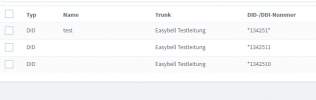

folgendes Szenario:
Jeder Trunk stellt einen Standort dar.
Es gibt jeweils eine Zentrale 123456 - 0
und mehrere Durchwahlen 123456 -11 -12 -13 usw.
Während der Geschäftszeiten soll die Zentrale an einen Digitalen Rezeptionisten weitergeleitet werden und die weiteren DIDs an die entsprechenden Nebenstellen.
Das funktioniert auch wunderbar.
Mein Problem ist "außerhalb der Geschäftszeiten"
Jede DID also der gesamte Trunk soll dann an einen anderen Digitalen Rezeptionisten weitergeleitet werden und von dort aus geht es an eine zentrale Voicemail.
Wie konfiguriere ich das am besten? Globale Geschäftszeiten habe ich nicht eingerichtet.
Es funktioniert natürlich pro eingehender Regel Geschäftszeiten und Weiterleitungsregeln zu konfigurieren ... bei 200 Nebenstellen ist das aber ein enormer Aufwand.
Man kann ja auch Geschäftszeiten pro Trunk einrichten, das hatte aber keine Auswirkungen.
Ich hoffe, ihr habt einen Tipp für mich
Schönes Wochenende
