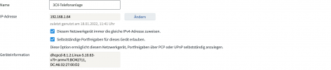

Im Anhang mal ein paar Screenshots von Einstellungen.

  • die Option Selbstständige Portfreigaben für die 3CX zu erlauben würde ich deaktivieren

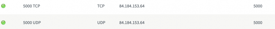

Ok, gemacht.

Für den SIP Port (Standard 5060) sollte eine NAT Weiterleitung für TCP und UDP eingerichtet sein. Im Bild war nur TCP sichtbar.
Ist auf dem Bild etwas falsch?
HTTP Port (Standard ist 5000) nicht weiterleiten.
Die in einer 3CX in der Ersteinrichtung eingestellten Ports sind sichtbar unter Einstellungen / Netzwerk / Ports. Der HTTPS Port steht dort nicht drin. Der sollte aber bekannt sein, mit dem verbindest du dich ja.
Wie mache ich das? Finde nur folgende Auswahlmöglichkeiten:
Also diese beiden ausschalten:
