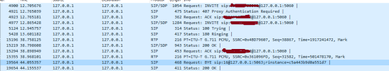

Ich habe neben dem Log die Aufzeichnung mitlaufen lassen und die .pcap mit Wireshark ausgelesen. Bilder folgendend:
Nach ca 4 Sek. kommt das BYE. Die Gegenstelle hat nicht einfach aufgelegt, das Gespräch ist einfach abgebrochen. Im Log macht mich eine Stelle stutzig:
Bitte hier ggf. um etwas Input.
13.10.2023 13:17:25 - Terminating L:5899.1[Extn:16]; reason = SIP ;cause=200 ;text="User hangup"
13.10.2023 13:17:25 - Terminating connected leg L:5899.1[Extn:16]
