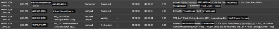

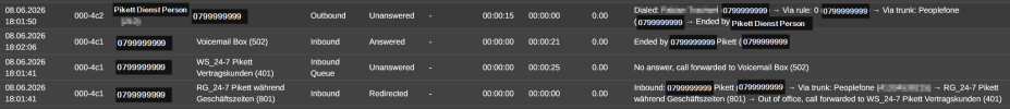

Ich habe im Anrufprotokoll gesehen, dass sich der Ablauf ein bisschen verändert hat nach dem Update zu Build 995 (Nummer und Name anonymisiert):
Vor dem Update:
Nach dem Update:
