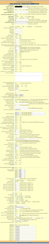

Hab jetzt mal probiert den HT503 als FXS/DECT anzumelden, was auch funktionierte, die Konfiguration wird eingespielt und das neue Passwort wird auch an der HT503 gesetzt und die Konfiguration geändert. Aber genau nach 7 sek. bricht der FAX kontakt ab mit dem Fehler in der 3CX - LegInfo[C:33.1/Connected@SentOffer->2] does not support Fax codecs. Call is terminated
So sieht die aktuelle Konfiguration des HT503 FXS Port aus.
Dann liegt das am falschen Codec... Welchen Unterstützt denn Peoplefone? G711 Fallback angestellt?

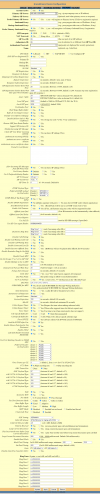

Okay, nach vielen herumprobieren jetzt die funktionierende Konfiguration.
T38 abgeschaltet und siehe da, es läuft.
Die 3CX beendet jetzt die FAX Leitung nicht mehr.

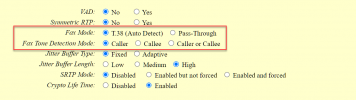

T38 und Fax tone auf Caller stellen klappt auch! Da wird die Leitung auch nicht abgebrochen.

Diese Konfiguration funktioniert ebenfalls. T38 Fax eingeschaltet.
