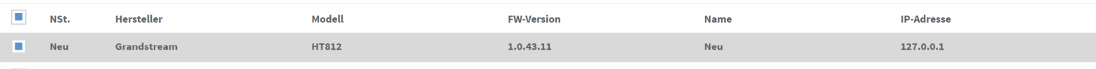

Woran erkenne ich jetzt das der ATA wirklich über den SBC rein kommt. In der Provisionierungs URL steht ja immer die FQDN von unserer 3cx und nicht die ip vom SBC.
Dann wurd mit der ATA immer noch als neu angezeigt und die IP Adresse stimmt auch nicht.
Ist das ein Fehler oder habe ich noch irgendwo ein Fehler in der Config?
Hallo @Blade
wenn gehostet bei 3CX bin ich der Meinung das man Engeräte/ATAs nur über den SBC und nicht direkt anbinden kann.
Daher wenn er funktioniert wird er sich über den SBC verbunden haben.

Hallo @bitn,
super das beruhigt mich schon mal. Kannst Du mir zufällig auch was zu den anderen Problemen sagen?
