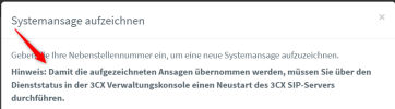

Hallo @E-Komm_AV ,
durch Bearbeiten der Systemansagen kann diese angepasst werden:
EDIT:
Die Nummer, welche durch das * gewählt wird, wird hier eingestellt:
EDIT 2:
Wenn du die Ansagen änderst, kopiere Sie bitte vorher, nicht dass diese dann durch ein Update überschrieben werden.
Super, vielen Dank für die schnelle Hilfe.
Punkt 2 müsste ja trotzdem ein Benutzer hinterlegt werden.
Punkt 1 hatte ich unter der Bezeichnung nicht gefunden, aber nun werde ich wohl einfach die Ansage ändern.

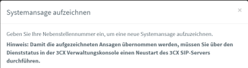

Ich habe das genannte File ausgetauscht und bekomme immer noch die Ansage mit # und *!?
In der betreffenden Mailbox ist auch die neue Sprachdatei ausgewählt?
Einmal Dienste neu starten. Bin mir nicht sicher, welcher genau. Wenn du alle neu startest, läuft´s auf jeden Fall!
Danke für die Unterstützung.
Neustart des SIP-Server hat gereicht. :)
