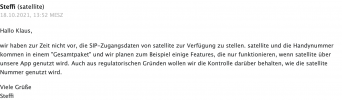

habe jetzt man https://www.satellite.me angeschrieben .
Gucken ob es geht !
