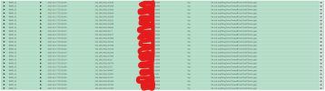

Ohne TAPI funktioniert es einwandfrei über die PWA - Die MS Store App funktioniert nur direkt am Router, nicht an der Firewall. Nichtmal mit einer any - any Regel.
Firewall Auszug:
