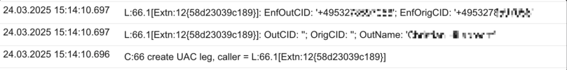

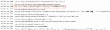

Die Protokolle habe ich schon soweit geprüft. Die SIP Header zeigen immer die korrekte E164 Nummer, das Greifen der Outbound finde ich, aber ich sehe nicht, wo meine Nummer beschnitten wird.
