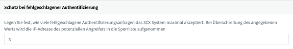

Hallo Zusammen. Heute ist mir im Dashboard aufgefallen, dass schon seit einigen Tagen IPs bei fehlerhaften Login-Versuchen nicht mehr geblockt werden. Die letzte Meldung über eine Sperre bekam ich Montagfrüh ca. 3:00h.
Eingestellt sind 5 Versuche. Habe die Anlage komplett neu gestartet und auch den Upload der IPs an 3CX aktiviert, dennoch konnten sich einige Adressen inzwischen 8-mal probieren. Fehler-ID im Protokoll ist die 30037. Die Software ist laut Web-Konsole auf dem neusten Stand (18.0 (Build 908))
Hab ich irgendwas in den Sicherheitseinstellungen übersehen?
Danke
Ja, hier auch, das ist ein neues Problem. Die Fehlversuche tauchen im Log auf, die IP wird allerdings nicht mehr gesperrt. 3CX ist On-Premise installiert und ebenso aktuell.
Hier auch, gerade mal getestet. @MarcM_3CX ist hier was bekannt?
das sind alles HTTPS attempt bzw. 5001/443
Anti Blocking Modul(Settings) basiert auf SIP.
Wenn ein IP innerhalb von 30 Minuten, 10 Attempts durchführt wird dieses dann in die globale Sperrliste hinzugefügt.(Basierend auf Algorithmus).
Wie dem auch sei sofern folgende Anleitungen beachtet wurden sind wir auf der sicheren Seite:
Kommt mir nicht plausibel vor. Bis Anfang der Woche hat es einwandfrei funktioniert. Nach dem fünften Anmeldeversuch wurde gesperrt. Heute habe ich Adressen mit über 30 Versuchen. Zehn Versuche in 30 Minuten ist viel zu eng gesetzt, deshalb sind ja 5 in den Sicherheitseinstellungen eingestellt.
Ich frage mich auch gerade wofür dann diese Einstellung ist wenn die nicht funktioniert? Oder verstehe ich da was falsch? Laut Anleitung ist das genau dafür, aber wie oben geschrieben funktioniert das nicht mehr.

So, kleine Korrektur: nach 10 (externen) Fehlversuchen kommt die Sperre, trotz:

das Blacklist Intervall für fehlgeschlagene Authentifizierungsversuche der Verwaltungskonsole/des Webclients ist auf 15 Minuten nach 10 fehlgeschlagenen Versuchen eingestellt, und dies ist fest codiert und kann nicht geändert werden.
In Update 6 dürfen Authentifizierungsdaten nicht schwach sein.(obige Sicherheit Anleitungen von mir oben beachten)
Die Authentifizierungsversuche vor Update 6 waren auch vorhanden, diese konnte man nicht im Ereignisprotokoll sehen(vor update6). Der einzige Unterschied besteht darin, dass wir die https attempts nun sehen bevor sie auf die Sperrliste gesetzt werden.
Und wofür ist diese Einstellung dann gedacht? Bisher konnte man dort einstellen ab wann man geblockt wird.
Das Frage ich mich auch..
Jetzt hat eine IP innerhalb 5 Std 41x versucht sich einzuloggen... und ist nicht gesperrt
Die Sicherheit bzgl. Passwörter etc. ist bei uns von Anfang an gut genug eingestellt, die Anleitungen sind damit auch bzgl. des genannten Problems irrelevant, Bis zum Update 6 wurden IPs geblockt, was jetzt definitiv nicht mehr der Fall ist. Die Protokollanzeige ist also ganz und garnicht der "einzige" Unterschied. Ich habe heute innerhalb von 4 Stunden eine IP, die sich 40x anmelden wollte. Wurde wieder nicht gesperrt. 10 Versuche innerhalb 15 Minuten ist ja noch schlimmer, als innerhalb 30, wie es weiter oben hieß. Realistisch und sicher wären 3x/1h oder 10x/24h.
Wie man in diesem Zusammenhang von "Erhöhung der Sicherheit" sprechen kann, ist mir ehrlich gesagt schleierhaft.
Die konkrete Frage nach dem Sinn und Zweck der Einstellungen unter "Sicherheit - Angriffsschutz" wurde leider auch noch nicht beantwortet.
Insgesamt ist das überhaupt nicht zufriedenstellend.
