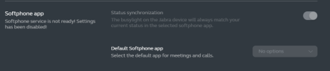

In der Jabra-App wird die 3cx aber nicht erkannt:

Der Eintrag für die Softphone App in Jabra direct hat auch nichts mit dem Knopf zu tun. Da geht das nur um das Busy Light am Headset und 3cx steht da auch nicht zur Auswahl.

in 3CX erscheint es unter Headset nicht - daher sagt Jabra kann es auch nicht in Jabra Direct erscheinen, was anscheinend Voraussetzung ist, dass per Knopf am Headset angenommen werden kann
