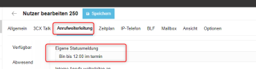

Ist es möglich, dass nicht nur der Status von Outlook übernommen wird, sondern auch den Text des Termins?
Damit besser ersichtlich ist, ob jemand nur eine Besprechung hat oder in den Ferien ist?
Alternativ würde es auch helfen, wenn die Dauer ersichtlich wäre z.B. Abwesend bis 11.00 Uhr oder bis 15.02.2024.
Hi @Aunya7,
hierfür kannst du für z.B.DND Status am Web Client oder Mobil Client denen eigene Statusmeldung definieren.
