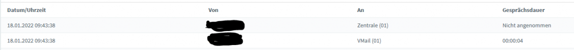

Das kommt in der Anrufhistorie, obwohl ich die Nebenstelle 10 angerufen habe.
Ich vermute das Problem liegt irgendwo im Trunk selber. Hier muss ich eine Einstellung machen und hab die 01 (Zentrale) als Nebenstelle definiert. Und hier landen auch alle Anrufe - egal was ich den Nebenstellen selber zuweise.
