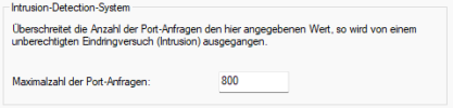

Hi, meine Erfahrung zeigt, dass bei Lancom Geräten recht häufig das IDS anschlägt. Setze mal die Maximalanzahl der Ports hoch. Zum Beispiel auf 500, oder 750.
Firewall/QoS -> IDS
Grüße
Danke für den Tipp, aber das steht auch in der Anleitung drin, die ich im ersten Post erwähnt habe. IDS habe ich auf 800 gestellt. Außerdem scheint es weiterhin zu funktionieren.

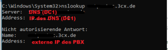

Hi @SHK ja - genau so eingetragen
nslookup bringt unseren internen DNS (DC1) - Nicht autorisierende Antwort xxx.3cx.de - Adress: externe IP
ipconfig /flushdns habe ich auch schon gemacht - resolve-dnsname xxx.3cx.de bringt ebenfalls die externe IP
Ich weiß nicht so genau, was hier das Problem ist ??

trotzdem Antwort bei nslookup:
Interessehalber habe ich das für xxx_PBX.3cx.de ebenfalls gemacht (Forward-Lookupzone - genau gleich, A auf interne IP PBX)
hier bekomme ich bei nslookup auch die interne IP des PBX zurück ???
