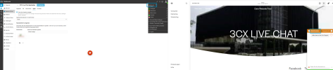

ich habe bei uns in der Pro Version, den Live Chat hinzugefügt und möchte gerne, dass beim Chat Übernehmen, nur der Name vom Agenten übermittelt wird, statt Name und Avatar.
Aktuell teste ich noch mit der Einstellung: "Name des Agenten Anzeigen" und "Agenteninformation im Chat Fenster.
Erstes habe ich Aktiviert und 2teres, nur auf "Name" gestellt, aber es erscheint trotzdem der Avatar beim Übernehmen des Chats.
Bitte sagt mir, dass dies änderbar ist. Ich sehe sonst kein sinn in den Einstellungsmöglichkeiten.
Achso und ist es möglich die Beendeten Chats nach dem Schließen vom Agent nochmal einzusehen ?

Ich hab noch die Stable 18.0 (Build 939) (Pro).
Zum Namen anzeigen, schaffe ich es auch, aber er nimmt dann immer das Bild, was der Agent sich eingestellt hat und genau das soll ja mit der Option, Name (ohne Avatar) doch bringen oder nicht ?

Hi @ben,
Option besagt:
Standardinfo für Agenten
Verwenden Sie den Standardnamen und das Standardfoto für Agenten, wenn ein 3CX Live Chat-Ziel zu einer Warteschleife oder Signalisierungsgruppe gehört.
Daher musst du das gewünschte angezeigte Foto hier hochladen.
Ein Standard User ist ja eingerichtet.
Es geht mir um folgendes:
Chat Anfrage kommt rein, (alles gut), Chat wird beantwortet und wird anschließend übernommen. Nun taucht das Profilbild vom Agenten auf mit seinem Name, nachdem der Chat übernommen wurde. Ich hätte es gerne, dass der Agenten Name angezeigt wird, aber das Standard Profilbild, ohne dass die Agenten ihr Profilbild ändern müssen.
Standardfoto und Name des Standard Agenten sind hier unererkennlich gemacht.ddd.png
Das geht nicht, entweder oder. Also entweder das Standard Foto und Name oder der richtige Name und Foto.
Okay. Schade, das wäre echt noch ein tolle Erweiterung gewesen. Danke
