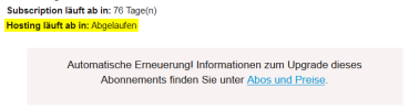

Habe ebenfalls eine OnPrem Installation am laufen und meine Lizenz (4SC STD) läuft am 02.03.2023 ab.
DIe Lizenz habe ich bisher jährlich kostenlos verlängern können.
Der gelb markierte Text beunruhigt mich ein wenig.
Ich nutze 3CX seit dem 24.10.2021 an meinem Anschluss Zuhause (an dem Tag hab ich mein 3CX Konto auf dieser Seite registriert.
Lieben Dank.
Patrick
Guten Abend,
Ich schließe mich der Frage an.
Lieben Dank.
Patrick
Das betrifft das Hosting, was du ja nicht nutzt. Also alles korrekt. Die Anlage wird dann, wenn du auf V20 upgegraded hast im März bis ende des Jahres verlängert.
