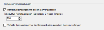

Der Server sollte eigentl. Remoteverbindungen zulassen, siehe:
Die gezeigten Angaben sind unvollständig.
Irgendwo wird noch etwas geblockt vermute ich?
Das zeigen die Logdateien. Wahrscheinlich sind die Einstellungen der Windows Firewall nicht ausreichend.
