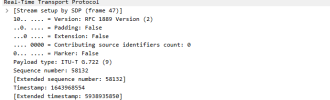

Hab im Wireshark geschaut wegen den Codec und das sollte meines wissen richtig sein oder?
Vereinfache das: nutze PCMA als primären Codec und nicht G722.
Der Codec ist schon mal nicht richtig, da sollte PCMA bzw g711a an erster Stelle stehen und genutzt werden.

Ok Codec stelle ich schonmal um dann überall.
Codec Umstellung hat leider auch nichts gebracht, hab die M900 zurück gesetzt und komplett neu Verbunden mit der Anlage jetzt läuft wieder alles.
