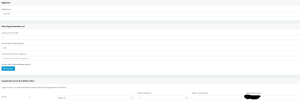

So habe ich die Regel erstellt, Schwarz die ausgehen Rufnummer die Angezeigt werden sollte.
Grundsätzlich sieht das gut aus. Daher die Bitte nach dem Aktivitätenprotokoll für so einen nicht funktionierenden Anruf.
