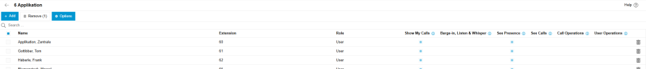

siehe Screenshot:
Prüfe Rechter für Benutzer, unter Admin Ansicht->Benutzer->Ansicht->Anrufvorgänge, sowie dass Benutzer welcher signalisiert "Meine Anrufe anzeigen" aktiviert hat.

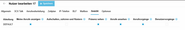

Habs hinbekommen, hab beim User zwei Haken gesetzt, Anrufen ansehen und Anrufvorgänge
ich sehe leider nicht die Möglichkeit die Haken zu setzen - was mache ich da falsch?
Muss ich bei jedem Benutzer separat die Rechte setzen?
Du kannst auch mehrere markieren und das dann einstellen.
Okay, das ist eine gute Antwort - vielen Dank.
