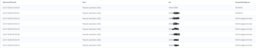

Brauchst du noch eine Bestimmte Config? dann stelle ich die hier noch mit rein.
Die 3CX Anlage läuft in unserer eigene Cloud Firwall Ports sind alle Offen.
Grüße Pascal

E.164 Verarbeitung deaktiviert?

hi,
ok, verwende bitte als ausgehende Regel Format der Rufnummer welche du wählst muss in E.164 format sein.
Dieses Format 01621234567 nicht wählen sondern +49162...
Prüfen bitte auch das unter Einstellungen->E.164 Option komplett deaktiviert ist.

Guten Abend,
Der Fehler lag darin das in der Anlage selbst die E.164 aktiviert war nachdem diese Deaktiviert wurde funktionierte es
