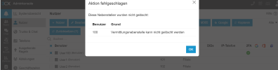

Doch ist Systemweit aber total versteckt und auch nicht als solches Erkennbar:
Hier der Fehler:
Hier die Lösung:
Wenn die Nebenstelle die gelöscht werden soll eingetragen ist, funktioniert es nicht...
Hier eine andere Nebenstelle eintragen
und schon deckt es sich auch mit den Parameter für den Operator:
Genau das meinte ich vorhin. Hast du das probiert? Den Überlauf auf diese NSt. / die Anwahl auf diese?
Habe dort (Mailbox) nun die 101 statt 100 eingetragen und ich konnte die 100 ohne Fehlermeldung löschen.
Ja, aber kommt der Überlauf der MB / die Anwahl dann auf die 101?
Das muss ich noch checken.
Habe ich, funktioniert. Das somit quasi wie früher.
