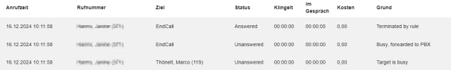

Hier der Anrufbericht:
Der Anruf nach intern (zu mir) brach ab.
Der nach Extern hat ausnahmsweise mal funktioniert
Das sagt leider nicht viel aus, deswegen die Frage nach dem Log. Im Anrufbericht steht nur das deine Nebenstelle besetzt war und die oberen das die Regel auf End Call steht.
