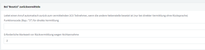

Kenne das nur für besetzt, zu finden unter Einstellungen->Allgemein: 1676459626321.png

vielen lieben Dank für die schnelle Rückmeldung. Der Link wäre eine Alternative, allerdings würde man dann ja wieder bei jemand anderem landen. Mit dem man vielleicht vorher nicht gesprochen hat, und derjenige sieht dann wahrscheinlich nicht dass es ein nicht vermittelbarer Anruf war oder? (Furchtbarer Satz, aber ich lasse den jetzt mal so stehen).
Perfekt wäre wenn es die Einstellung für Besetzt auch für Nicht-Annahme gäbe.

Die 3CX weiss ja nichts davon das der Anruf vermittelt ist. Wenn du kalt durchstellst, greift das was in den Weiterleitungsregeln bei der jeweiligen Nebenstelle hinterlegt ist. Für die ist das einfach ein externer Anruf.
