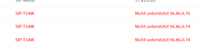

letzte Woche wurde mir angezeigt, dass meine Firmware der Yealink T54W plötzlich nicht mehr unterstützt würde. Angeboten wurde mir die 96.86.100.5. Nach dem Update, konnten sich die Geräte nicht mehr provisionieren. Gott sei Dank, konnte ich die ursprüngliche Firmware wieder einspielen. Warum wird mir denn diese Firmware plötzlich angeboten und was kann ich gegen die Meldung tun? Bei Yealink gibt es diese Firmware überhaupt nicht!?

@avraammich_3CX Könntest du die Nachricht bitte offen für alle posten? Gleiches Problem besteht bei über 100 Yealink T53W bei einem Kunden der die Firmware 96.86.0.74 über die 3CX aufgespielt hat obwohl es laut Yealink offiziell nur die 96.86.0.70 gbt?
Wir haben das selbe Problem mit mit dem Yealink T54w. Bei beiden Versionen 96.86.0.76 und 96.86.0.74 wird "nicht unterstützt" angezeigt.
Das ist nun schon sehr lange der Fall und anscheinend gibt es hier keine Lösung, oder habe ich etwas übersehen?
Wir verwenden die Version: 18.0 (Build 939)
Dann wird da auf der 3cx die falsche Firmware gelandet sein. Die am besten mal löschen wenn du zugriff auf das OS hast.
den Zugriff habe ich, wo wird die gespeichert?

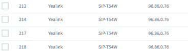

Hi @avraammich_3CX,
bei uns werden ebenfalls die Geräte mit 96.86.0.74 nicht unterstützt. Hast du auch für mich eine lösung? Danke
Die ist ja auch veraltet, die x.76 ist die aktuelle. Welche wird euch denn als Update angeboten?
x.76 wird auch angeboten. Super vielen Dank. Update erfolgreich und funktioniert alles:)
