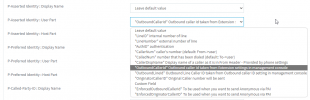

Genau so haben wir das. Dort haben wir eine Gruppe für den Standort ausgewählt. Aber scheinbar wird der PAI trotzdem nicht korrekt gesetzt. Denn das Routing wird nicht an die richtige Notrufzentrale geführt.
Wie sieht das mit den ausgehenden Parametern im SIP Trunk aus? Was sollte da bei PAI User Part drin stehen?

Aber ich glaube, ich habe den Fehler gefunden. Als PAI in den ausgehenden Parametern des SIP Trunk sollte
„Outboundcallerid” Outbound caller ID taken from extension settings…
gesetzt werden.
Damit sollte es gehen.
