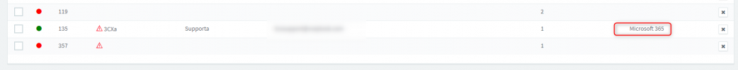

ich hab folgendes Problem;
Bei zwei Personen (Nebenstellen) funktioniert die Schaltung auf "Beschäftigt" nicht. Also falls ein Termin im Outlook eingetragen wird, welcher als "Gebucht" vermerkt wird, sollte die Nebenstelle auf "DND" sein. Sind sie leider nicht. Nebenbei bemerkt - die O365 Integration ist richtig eingerichtet, da es bei allen anderen Personen (Nebenstellen) funktioniert.
Außerdem hat es bei der einen Nebenstelle schon mal funktioniert und dann nicht mehr (seit ca. zwei Wochen funktioniert es nicht mehr, bei der einen Nebenstelle).
Die E-Mail Adresse bei der Extension ist auch ident mit dem O365-Konto (case sensitive beachtet). Wie im Anhang zu sehen ist der Status auf "OK". Habt ihr eine Idee wo ich nachschauen kann, was da im Hintergrund passiert? Synced with O365 ist bei der Nebenstelle aktiv.

  • auf der 3cx Anlage unter Dashboard-> NST->der USER/NST ist mit Microsoft Office 365 Synchronisiert?
    • siehe Markierung :)
