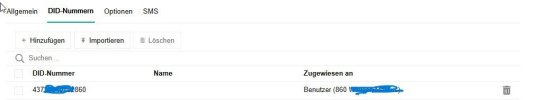

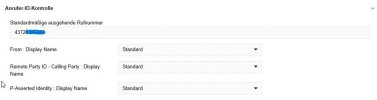

Es hat bisher immer mit diesen Einstellungen funktioniert und seit ich das Update auf V20 gemacht, haben sich diese Probleme ergeben. Ich habe aber auch bereits alles durch +43 ersetzt. gleiches Problem
jetzt wird gesendet: From: "+437xxxxxx860"<sip:[email protected]:5060>
interesaant ist, dass bei: Remote-Party-ID: "+437xxxxx860"<sip:[email protected]:5060> es richtig steht
