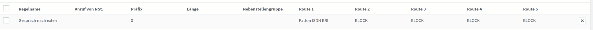

Ausgehende Regeln erstellt? Wie sehen die aus? Dann sollte auch ausgehend ein Anruf möglich sein.

Ich würde das so lesen: Wenn ich meine Handynummer ( 0699 1234... ) wähle dann wird der Call an den Patton 4552 weitergeleitet. In der Regel steht auch noch, dass keine Stelle entfernt oder ersetzt wird, also sollte meine Handynummer 1:1 beim Gateway ankommen.
