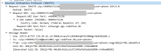

Im Wireshark wird die Teilnehmernummer der Nebenstelle korrekt angezeigt:
Hat jemand vielleicht einen Tipp, wo der Fehler in der Konfiguration liegen könnte?
