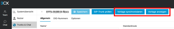

betrifft in dem Fall den Provider MNET, bei jeder zweiten und folgenden SIP Trunk erstellung muss outbound proxy im xml Template gesondert benannt werden. Dann erst erfolgt Reg des SIP Trunks.

Hier unser Workaround der mit 2 x M-Net SIP-Trunk auf einer 3CX funktioniert hat.
Original M-Net Template verwenden. Ersten SIP Trunk normal einrichten mit Transportprotokoll: TLS, SRTP-Modus: Erzwungen.
Den Zweiten SIP Trunk haben wir dann ebenfalls mit dem M-Net Template eingerichtet und lediglich Transportprotokoll: UDP, und SRTP-Modus: deaktiviert gesetzt.
Bei M-Net lassen sich so beide Trunks von einer 3CX mit dem M-Net Template registrieren.
