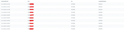

Was mir nun aufgefallen ist, wieso belegt jeder eingehende Anruf immer direkt 2 Kanäle?Screenshot 2021-11-22 172524.png
Note: Ich habe keine "Eingehende Regeln" eingestellt.
Kann es sein dass da irgendwo parallel auch nach aussen telefoniert wird? Zum Beispiel die zusätzliche Signalisierung auf einem externen Gerät?
Ob es wirklich zwei gleichzeitige Gespräche sind - und wenn ja, wohin - sieht man u.a. im Dashboard, Anzahl aktiver Gespräche.
Ich habe es tatsächlich so eingestellt, dass mein Handy (3cx-App) und der WebClient am Rechner klingelt. Bauert er dadurch 2 Telefonate auf? ...dachte die App geht intern raus und belegt keinen Kanal beim Provider.
Habe den Windows-Client jetzt rausgenommen und bin auf der Nebenstelle 200 nur noch auf der 3CX-App erreichbar. Trotzdem werden 2 Telefonate in der Historie angezeigt.
Dann ist die Frage: wo klingelt es nach aussen? Wofür wird die zweite Leitung verwendet? Das sieht man dort wohin das Gespräch aufgebaut wird (unter Anzahl aktiver Gespräche).
Ansonsten: Protokollierungsstufe des Aktivitätenprotokoll kurzzeitig auf mittel hochdrehen und deren Ausgabe anschauen. Da steht auf jeden Fall drin wer warum angerufen wird.
Es betrifft ja nur die eingehenden Gespräche. Wenn jemand bei unserer Rufnummer anruft, dann werden 2 Gespräche gestartet... eines geht laut Log 0:00 Min, und das andere immer knapp nur 0:42 Min.

Habe jetzt ein Ticket beim Provider geöffnet. Diese gehen der Sache nun (auf ihrer Seite) auf den Grund. Sobald ich Infos habe stelle ich diese hier zur Verfügung.
