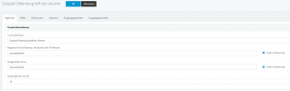

SIP-Trunk:
Benutzereinstellungen:
Eingehende Regel:
Bei den anderen Usern sieht es analog dazu aus wie bei mir.
Danke,
Moritz
Die DID/DDI mit * starten lassen!
hast du im Easybell - Portal von "Telefon" auf "Trunk" umgeschaltet?
Sonst ist der Rufnummernblock nicht durchwahlfähig und die Gespräche kommen nur bei der Nebenstelle an, die du im Trunk definiert hast (01 Moritz).
